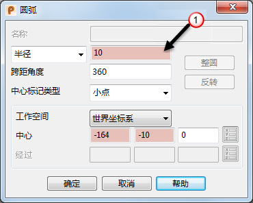

  2. 右键已选的一个圆弧,并选择“修改”。
    系统将显示“圆弧”对话框。这种方法与编辑单个圆弧的方法类似,不过存在以下差异:
    - 已选圆弧之间不同的属性都将以粉色高亮显示。

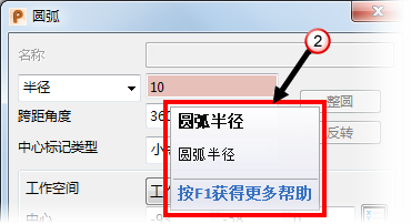

    - 将光标悬停在属性上时,将显示值的范围。

  3. 编辑属性。
  4. 单击“确定”应用对已选圆弧所做的更改并关闭对话框。
