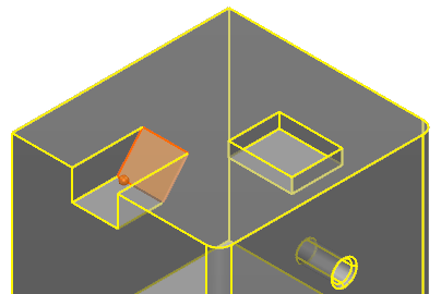

  1. 选择要移动的面:
  2. 单击“编辑”选项卡 >“变换”面板 >“移动”。系统将显示“移动”工具栏。

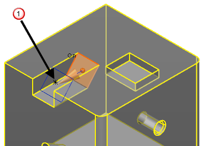

  4. 在工具栏中输入“移动”值,或在图形窗口中单击点 。系统将显示预览:
  5. 单击并拖动显示的图形标记以指定新位置。
  6. 单击 以移动面,并更新所有关联的几何形体。
