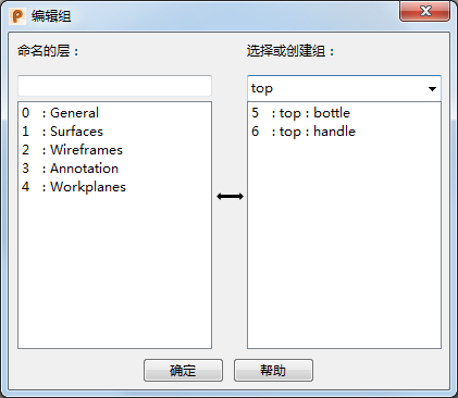

“编辑组”对话框
该对话框可用于将层从一个组切换到另一个组,并重新命名层。
命名的层
使用“命名的层”选项可以命名层。
例如,要将层 35 命名为手柄并将其增加到名为型芯的组中,请键入:
35 型芯: 手柄
您输入的信息应采用以下格式:
level_number group_name: level_name
如果未指定组名,则只命名该层。
“命名的层”框下面的列将显示不在已选组中的其它命名的层。单击一个层可以将其从此列中删除,并将其名称增加至其它列。
选择或创建组
“选择或创建组”选项可显示已选组的名称。您可以通过在下拉列表中键入新名称来创建新组。
此框下的列将显示已选组中层的名称。单击一个层可以将其从组中删除,并将其名称增加至其它列。
如果组没有层,该组会自动删除。
确定 - 关闭对话框。
