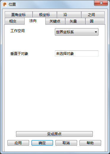

“法向”选项卡
使用“位置”对话框的“法向”选项卡输入一个与对话框上显示的工作空间原点处的对象垂直的位置。
提示: 您可以在使用“位置”对话框的“法向”选项卡时选择复合曲线:
工作空间 - 选择您正在使用的工作空间。可用选项包括:
垂直于对象 - 单击您希望位置与之垂直的对象。对象的名称将显示在框中,并且光标将移动到与该对象垂直的位置。
为了能够找到不位于该对象上的位置,PowerShape 将执行以下操作:
注: 如果找不到垂直于已选对象的位置,将显示一个错误对话框。
变成原点 - 单击此按钮可将对话框中指定的坐标定位为原点。任何相对坐标都从该原点开始测量。
应用 - 输入位置。如果当前操作允许多个点,该对话框仍会显示,以供您输入多个点。否则,对话框将关闭。
确定 - 输入位置并关闭对话框。
取消 - 中止位置输入。
