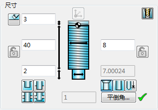

指定孔尺寸
对于每种类型的孔,孔的图像将显示在对话框中。
  1. 可通过以下方式之一更改尺寸:
    • 拖动孔上的编辑手柄。如果您已在实体上放置了孔,则只能使用此方法。
    • 在尺寸方框中输入值。
  2. 使用以下按钮来指定孔的延长或剪裁方式:
    - 选择此选项可以将孔一直延长到实体中。在屏幕上,孔的长度会超出实体。在孔的两端将绘制安全范围。
    - 选择此选项可以将孔的长度(长于实体的厚度)剪裁到此厚度。取消选择此选项,可不剪裁孔的长度。
    - 选择此选项可以将通孔的长度剪裁到最终向前相交。如果要将通孔的长度剪裁到第一个相交,请单击 以显示
    - 选择此选项可以将孔的向后长度剪裁到最终相交。如果要将向后孔的长度剪裁到第一个相交,请单击 以显示
  3. 使用以下按钮可指定深度测量方式和孔的端部:
    - 选择此选项可以将孔的深度测量到其肩部。取消选择此选项可将孔的深度测量到圆锥的尖端。如果选择了此按钮,“显示孔的端部” 按钮将变为非激活状态。
    - 选择此选项可以在孔的端部显示圆锥。
    如果显示 ,则会按照“平倒角孔”对话框中的定义向孔截面增加平倒角。单击 可显示“平倒角孔”对话框
    如果不需要平倒角,请单击 。这将删除 ,且不会显示平倒角
  4. 使用以下选项指定安全范围:
    - 选择此选项可将安全范围设置为自动生成的值,即足够大以确保孔完全穿过任意曲面相交。“偏移安全距离”文本框将处于非激活状态。取消选择此选项可手动设置偏移安全距离。
    安全范围是孔上方的长度,可确保该孔穿过实体 。如果您可以看到该安全范围位于实体内部,请增加其值。
    在下图中,安全范围位于实体内部
    安全范围值将增加,使其位于实体外部
  5. 使用以下按钮可锁定和解除锁定深度和直径。
    尺寸被锁定。单击该按钮可解除锁定。
    尺寸被解除锁定。单击该按钮可锁定。

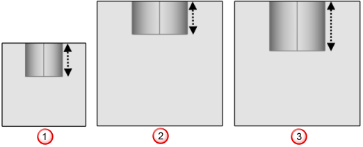

    • 如果深度被锁定,则通过“编辑”选项卡均匀缩放整个实体时,孔的深度不会更改。如果深度已解除锁定,则深度也会缩放。
      未缩放实体显示原始深度。
      已锁定深度的缩放实体显示原始深度。
      已解除锁定深度的缩放实体显示缩放深度。
      如果非均匀地缩放实体或使用参数定义孔的深度,则无论深度是否被锁定都不会进行缩放。
