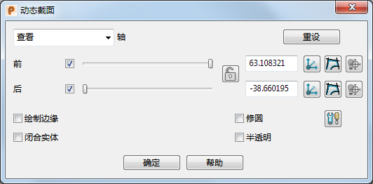

  3. 单击“可视化”选项卡 >“模型”面板 >“动态截面”。
  4. 使用“动态截面”对话框可通过模型动态获取截面:

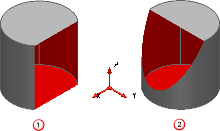

  5. 从下拉列表中选择“轴”。这会确定“前”和“后”平面的方向。
    “绕 Y”意味着绕世界或激活工作平面的 Y 轴旋转剪裁平面。此选项用于位于工作平面或世界原点的圆项目。在这种情况下,剪裁平面将以特定角度提供横截面的视图。
    已选 Y 轴。
    已选绕 Y 轴。
  6. 通过选择“前”和/或“后”指定要使用的剪裁平面。
  7. 按住鼠标左键,拖动鼠标以移动滑块。在移动滑块时,截面平面的位置会移到以显示通过模型的截面。
    如有必要,请单击“重设”将剪裁平面重设为当前视图的默认位置。
  8. 单击 可锁定剪裁平面,以便“前”和“后”平面保持相同的相对距离。 表示平面被锁定。
  9. 如有必要,更改“前”或“后”平面自原点的距离。
  10. 如果需要,请单击 以在剪裁平面上创建一个工作平面。对于“前”和“后”平面有单独的按钮。
  11. 您还可以单击 将前和后平面放置在使用智能光标选择的位置。

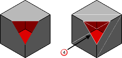

  12. 单击 创建模型与剪裁平面相交的线框 。对于“前”和“后”平面有单独的按钮。

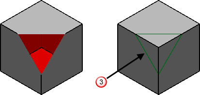

    绘制边缘 - 选择此选项可绘制截面的边缘,如 中所示。

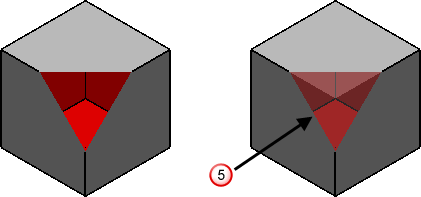

    半透明 - 选择此选项可绘制半透明截面,如 中所示。

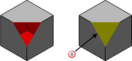

    闭合实体 - 选择此选项可显示实体上与剪裁平面相交处的闭合
