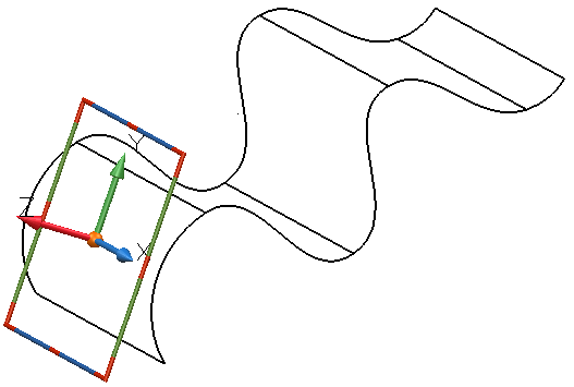

创建与几何形体对齐的工作平面
  1. 单击“工作平面”选项卡 >“创建”面板 >“对齐”。
  2. 单击屏幕上对象中的一个位置以创建工作平面。
    新的工作平面将显示在屏幕上。激活工作平面(如果存在)将停用,而新的工作平面将变为激活状态,并成为当前工作平面。
    如果单击对象线框,则工作平面的 Z 轴在单击的点处沿对象的切线。
    如果对象是曲面或实体,则工作平面的 Z 轴在单击的点处沿法线。要捕捉到面片中的点,请按住 Shift 键。
