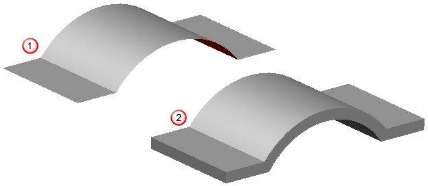

创建加厚实体
您可以为开放的 、平实体应用厚度,以创建闭合实体
闭合实体的相反面通过偏移开放面来创建。
创建加厚实体的步骤:
  1. 选择开放实体。

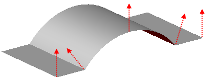

    • 厚度 - 从实体内部沿着曲面法线的负轴测量厚度:
      指定厚度值。

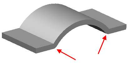

    • 反转 - 从实体外部测量厚度:
    • 倒圆 - 此选项将使拐角在加厚实体的新面上变为圆角:
