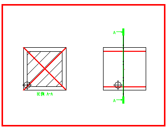

更新视图
如果对模型进行了更改,则相应的视图上会显示一个红十字叉,以指示视图已过期。
您可以更新视图以显示包含在模型中而当前却未在视图中的对象。您还可以从视图中删除对象,但将其保留在模型中。
