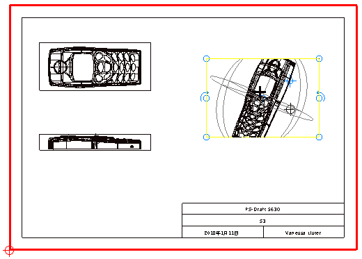

在视图中操作模型
您可以在视图中通过旋转模型来对其进行操作。
在视图中操作模型的步骤:
  1. 右键单击该视图以显示上下文菜单。
  2. 选择“修改”以显示“编辑视图”对话框
  3. 在视图上按住鼠标中间并使用鼠标在模型空间中旋转模型。
    在绘图中旋转视图时,视图的边界也会随模型旋转,以与视图保持正确的定向。例如,如果将视图从水平旋转到垂直,则边界也会旋转到垂直,这样就无需调整边界的尺寸了。
  4. 单击“编辑视图”对话框中的“确定”以保存所做的更改。
