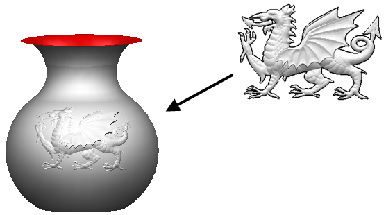

您可以通过使用“包裹向导”将三角形网格包裹到曲面和实体,在这些曲面和实体上创建包裹特征。
此包裹方法与“曲面”选项卡 >“创建”面板 >“包裹”相同,只是这种包裹创建为显示在特征树中的实体特征。这使您可以编辑包裹特征。
包裹特征:
