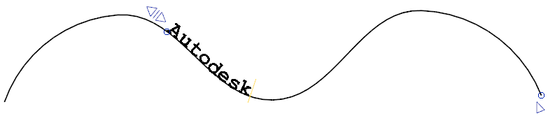

在曲线上创建文本的步骤:
  1. 确保模型中显示有一条曲线。如果需要,可以创建一条曲线。
  2. 单击“注释”选项卡 >“文本”面板 >“沿曲线”。光标将变成
  3. 沿曲线单击一个点以增加文本。
    插入点将以条形光标的形状显示。
  4. 键入文本。
可以将文本增加到任何圆弧或曲线。创建文本之后,根据需要在曲线上编辑文本
注: 在曲线上创建文本时,不能使用 DUCT 文本。
