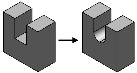

创建筋形圆倒角
如果您有一个壁围起的实体的面,可以将此面替换为筋形圆倒角。
新的圆倒角将与这些壁相切,其底部将接触此面所在的位置。

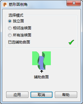

  1. 单击“实体”选项卡 >“特征”面板 >“筋形圆倒角”以显示“筋形圆倒角”对话框:
  2. 选择“选择模式”:
    单个面 - 仅选择单击的面。
    相邻连续面 - 选择单击的面以及与单击的面相邻并且切平面连续的所有面。
    所有连续面 - 选择单击的面以及与单击的面形成切平面连续曲面的所有面。
  3. 提示: 按住 Ctrl 键并单击要增加到当前选择以及从当前选择中删除的面。
  4. 在实体上选择一个面作为辅助曲面。圆倒角将沿该曲面创建。
  5. 单击“应用”以关闭对话框并在实体上创建筋形圆倒角:
