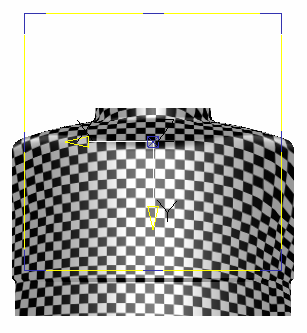

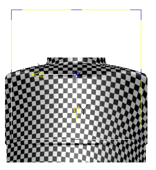

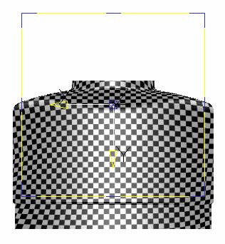

注: 包裹图是用于三角形化曲面的 2D 坐标系。它在目标对象上显示为黑白棋盘的效果。
- 最小化变形 - 允许您选择要最小化包裹过程引起的变形的位置。选择以下选项之一:
- 包裹精度 - 移动滑块可调整包裹图的精度,以减少变形(如果需要)。“较高”可实现最佳包裹质量,但创建包裹图会花费更长时间。默认位置为“垂直”。
- 包裹刚度 - 移动滑块以通过更改大三角形区域的包裹角度来调整这些区域的保留。“最大”刚度将减小包裹角度并保留大三角形区域。“最小”刚度将增大三角形的包裹角度以提高曲率。这有助于防止三角形在包裹过程中翻转。默认位置为“垂直”。
- 预览 - 此选项会创建包裹图,并在目标对象上将其显示为棋盘效果。
