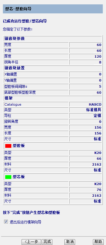

确认值
使用此页面可以查看参数,然后创建型腔和型芯板。
退出时运行模架向导 - 此选项将在创建型腔和型芯板之后自动运行“模架向导”。
上一步 - 如果要更改值,请单击“上一步”返回到上一页。
完成 - 创建型腔和型芯板。系统将在装配中创建板块。
您可以重新运行“型腔-型芯向导”。之前创建的任何板的参数都会用上。您可以更改型腔板和型芯板的参数以及镶嵌块的布局和数量。完成向导后,所有相关的部件都将被重新定义,并且所有型腔都将更新。
