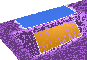

通过网格创建曲面(“曲面”选项卡)
您可以使用“网格曲面”工具栏通过网格生成曲面:
  1. 单击“曲面”选项卡 >“创建”面板 >“通过网格”。
    系统将显示“网格曲面”工具栏:
  2. 使用工具栏上的按钮选择要在通过网格创建曲面时使用的选项:
    单击可生成修剪 (NURB) 或未修剪曲面。
    输入轮廓绘制公差,以定义轮廓和网络间的拟合质量。
    单击可通过在“U”和“V”文本方框中输入数字来自动创建具有指定数量横向 (U) 和 纵向 (V) 的曲面。
    单击可创建与现有曲面相切的曲面(默认处于取消选中状态)。该曲面与现有曲面匹配,而不参考基础三角形。此选项可以单独应用于每个轮廓段。
    单击可将网格点旋转为一个拐角。使用 可在拾取该点时创建一个点。

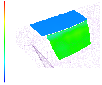

    单击可查看已通过基础网格创建的曲面的偏差。通过在网格上拾取轮廓点创建曲面。下图显示了通过与基础网格相切而创建的曲面上的偏差:
