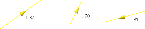

- 单个直线 - 单个直线是在完全不同的点对之间创建的。

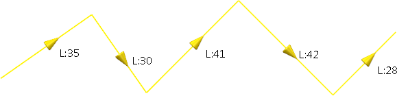

- 连续直线(默认)- 连续直线是上一直线的结束点成为下一直线开始点的直线。

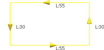

- 矩形 - 矩形由四条直线构造而成。若要创建矩形,请输入其左上角和右下角所在的位置。
注: 编辑矩形时,仅编辑直线,而不是矩形。

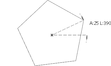

- 多边形 - 创建多边形的方法是输入开始点和结束点。输入结束点时,将创建一个多边形。从“多边形”对话框中选择三种多边形创建方法之一。
