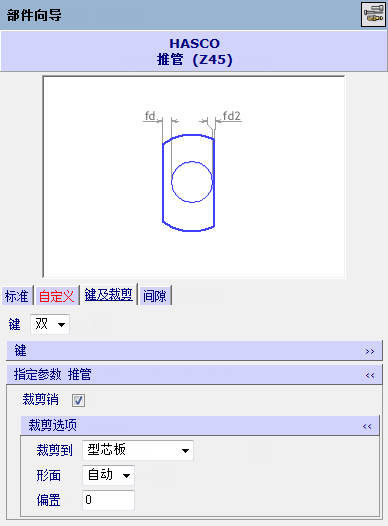

“部件向导”-“键和修剪”选项卡
“键和修剪”选项卡会显示适用于普通孔、阶梯、叶片推杆和司筒的单槽或双槽关键杆的参数。显示的参数特定于要创建的部件的类型。
参数标签指代对话框中图形上的尺寸。
关键 - 单击彩色栏可显示相应选项。
推杆/套/叶片的特定参数 - 单击彩色栏可隐藏相应选项。
函数 - 您选择的选项会指定要将部件放置到的部件。从下拉列表中选择选项或使用默认选项(在模型上选择)来拾取模型中的部件。
