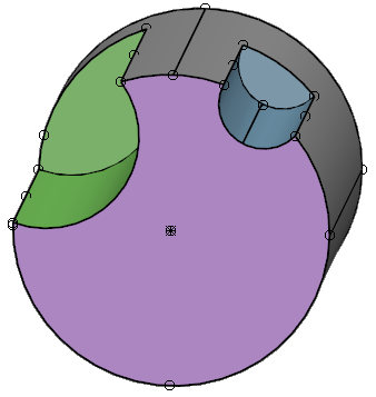

如果通过实体建模,则系统会为以下几何点自动计算捕捉点:
进入实体创建模式后,捕捉点将变为可见。
