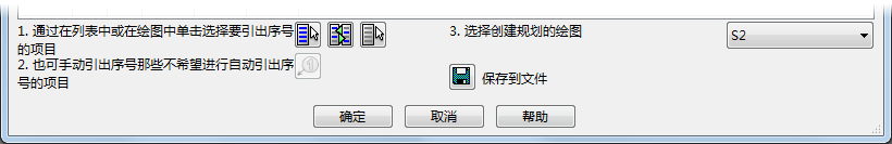

将引出序号和标签应用到规划
“规划”对话框的下半部分包含相关说明和选项,用于将引出序号和标签应用到绘图中为规划选择的项目:
  1. 通过单击以下按钮之一来定义您的选择,或使用 Ctrl+单击方法选择单个项目,从而选择要创建引出序号的项目。
    - 选择列表中的所有项目。
    - 反转列表选择。
    - 清除列表中的选择。
  2. - 单击此按钮可为已选项目手动创建引出序号。系统将显示“标签项目”对话框。使用此对话框可以更改手动增加引出序号时使用的标签系列的名称。
  3. 选择要在其中创建规划的绘图:
    或单击“保存到文件”使用“另存为”对话框保存规划。
