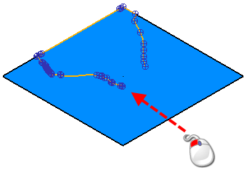

  2. 拖动鼠标以在模型上绘制一条曲线。
    如果您尝试在已选曲面以外绘制,则曲线会捕捉到边,如下所示:
  3. 释放鼠标键以完成曲线。
