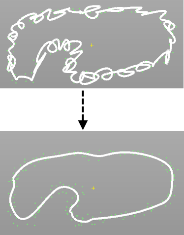

从已选点云生成曲线
选择“点云工具”选项卡 >“创建”面板 >“曲线”选项,然后使用“曲线生成”对话框通过已选点云生成曲线:
  1. 选择点云。

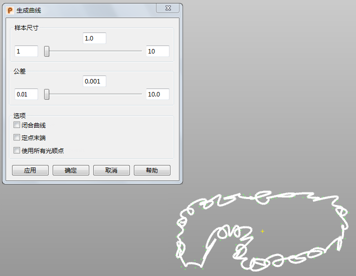

  2. 单击“点云工具”选项卡 >“创建”面板 >“曲线”。将显示“生成曲线”对话框,以及一条与默认曲线创建值相符合的曲线:
    注: 假定点云中的点“按顺序排列”:如果输入点云,则第一个点是曲线的开始点,最后一个点是曲线的结束点。

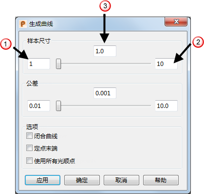

  3. 使用“生成曲线”对话框上的滑块创建所需的曲线:
    对于每个滑块选项,将显示下列值:
    • 最小值
    • 最大值
    • 当前值
    组合使用滑块以创建光顺曲线来表示点云:
    • 使用“样本尺寸”滑块控制要采样的点数,为曲线创建更光顺的点云近似。最小值为 1。
    • 使用“公差”滑块指定允许从点云中的任何指定点到曲线最接近部分的最大距离。最小值为 0。

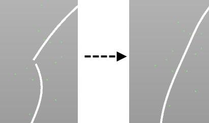

  4. 通过选择“闭合曲线”选项,从开放曲线创建闭合曲线。
    当“闭合曲线”处于选中状态时,以下选项可用:
    • 选择“定点末端”可精确地在点云的开始点和结束点处开始和结束曲线。
    • 如果可用的点较少,则选择“使用所有光顺点”以在曲线的开始和结束处使用更小的样本。
