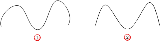

曲率连续性
在创建 B 样条曲线和 G2 曲线时,这些选项可将开始点或结束点处的曲率设置为零。
零曲率可在曲线上产生展平效果。
非零曲率。
零曲率。
