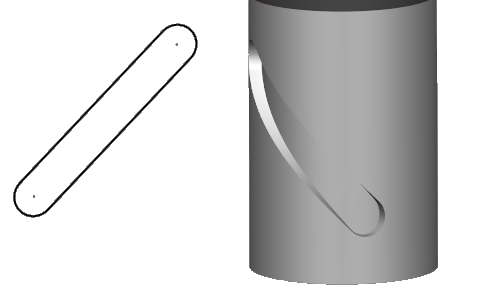

创建径向切口
使用“径向切口”特征在可在车铣复合机床上铣削加工的实体中创建型腔。

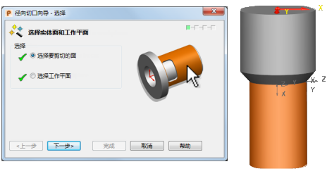

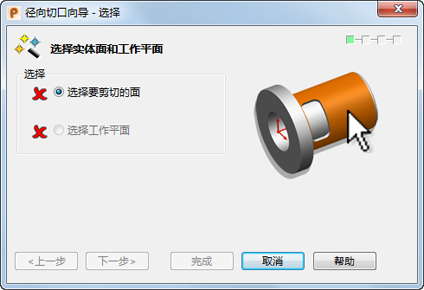

    系统将显示“径向切口向导”:
  3. 选择要切口的圆柱面和以前创建的工作平面,然后单击“下一步”。

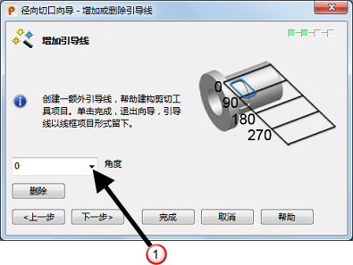

  4. 使用该向导的“增加或删除引导线”页面插入额外的角度引导线。
    • 在“角度”框 中输入角度,然后按 Enter 键插入引导线。
    • 从“角度”框 中选择角度,然后单击“删除”删除引导线。
    • 提示: 当绘制用于剪切实体的线框时,引导线可用作标记。

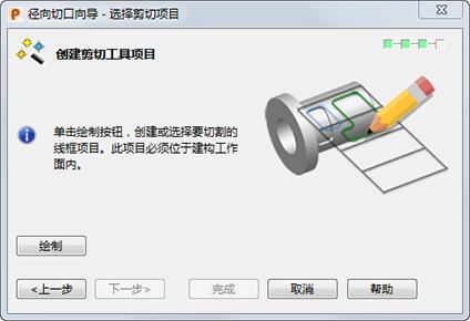

  5. 单击“下一页”以显示该向导的“选择切割器项目”页面。使用此页面可以定义剪切对象的形状。

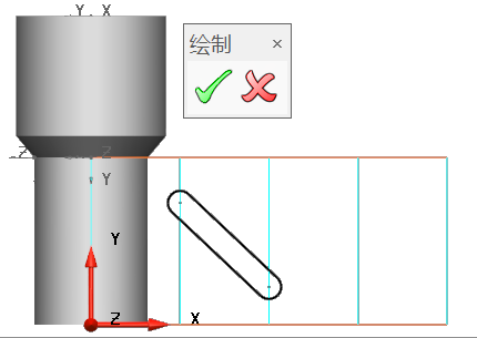

  6. 单击“绘制”以隐藏该向导,并进入绘制模式。使用绘制模式可以执行以下操作:
    1. 在适当的位置创建新线框。
    2. 选择新的或已有的线框。
  7. 使用 选择任何线框以用作剪切对象。
  8. 单击 以重新打开该向导,并显示线框在模型上的投影。或者,单击 以放弃线框并返回至该向导。

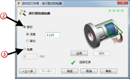

  9. 单击“下一页”以显示该向导的“进行剪切和包裹”页面,其中包含以下选项:
    • 选择“剪切” 以将线框用作剪切对象。使用以下选项指定剪切距离:
      深度 - 输入数值以定义剪切深度。
      穿过 - 切过圆柱中心线。
    • 选择“包裹” 以在模型上绘制线框,而无需切入到实体中。
      在“偏移”框中输入值以从实体中移出包裹的线框。
    • 单击“应用”以执行剪切或包裹。
    • 单击“删除”以放弃剪切或包裹。
  10. 单击“应用”以执行剪切或包裹。
