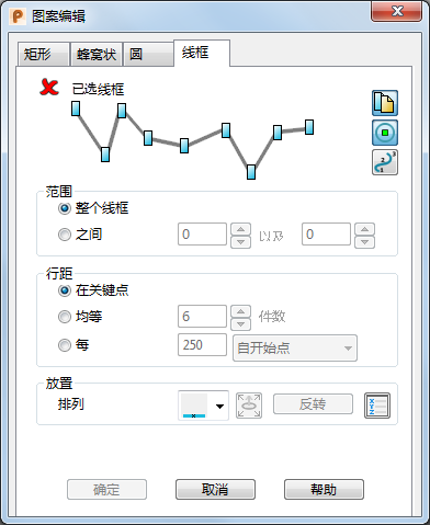

使用此选项卡可以在线框项目上创建对象图案。
若要在线框项目上创建对象图案,您需要:
复制图案线框 - 可以选择创建线框的副本或者将其删除。单击此按钮可以在两个选项之间切换。
显示隐含标记 - 在每个图案元素上显示一个标记。单击此标记可在创建的图案中关闭单个元素。
曲线点显示切换 - 用于打开或关闭线框上点编号的显示。
设置线框范围以创建所需的图案效果:
单击 显示“位置”对话框以指定当前点的位置。
指定使用线框定位元素的方式:
也可以打开“位置”对话框以指定当前点的位置。
选择适用于所需图案效果的对齐定位:
如果曲线不具有曲面从属,则图案将对齐曲线的法线。如果曲线具有曲面从属,则图案将对齐曲面的法线。
下面的示例显示了定位在图案元素边缘上的点以及在线框上创建的图案元素。
如果取消选中此选项,图案将作为单独的特征来创建,并且原始特征和图案特征均可单独编辑。实体树将显示特征图标和图案图标。
如果您在编辑现有的图案特征,则此选项不会在对话框中显示。
确定 — 创建图案并关闭对话框。
