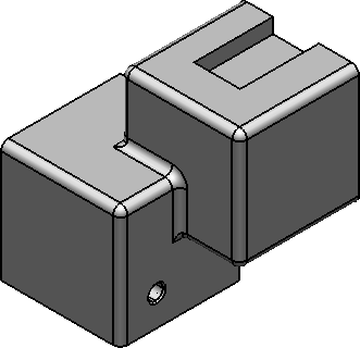

使用“直观差异”选项直观比较模型版本的步骤:
  1. 创建下面的模型。将此模型保存为 model-visual-diff
  2. 将此模型复制为新模型。将此模型保存为 model-visual-diff2

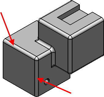

  3. 在第二个模型上:
    • 删除下面指示的圆倒角:
    • 将孔的尺寸增加到 15

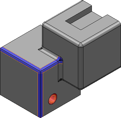

    系统将显示“直观差异”窗口。此窗口显示了模型之间的差异。虽然您可以在窗口中导航,但无法在其中选择任何项目,并且您此时对模型进行的任何更改都不会反映在已有“直观差异”窗口中。
  8. 提示: 如果修改了任一模型,并且想要获得差异的新视图,必须创建另一个“直观差异”窗口。由于只能有一个“直观差异”窗口,因此创建新窗口会毁掉旧窗口。
  9. 在此窗口中旋转模型,直到模型如下所示。
    您将注意到以下内容:
    • 从中删除了圆倒角的区域显示为蓝色。这表明材料已添加到模型。
    • 孔尺寸的变化显示为红色。这表明已从模型中删除材料。
