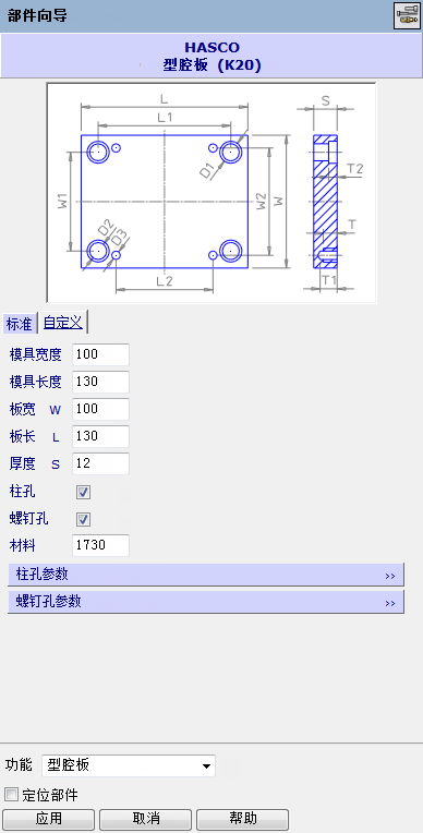

部件向导 -“自定义”选项卡
使用“自定义”选项卡上的选项可以更改标准尺寸:
可以使用“板块宽度”、“板块长度”和“厚度”等选项更改尺寸。在“自定义”选项卡中显示的确切参数反映了要定义的部件的类型。
材质 - 为要使用的材质选择国际标准编号。
单击有颜色的栏以显示方框:
指定参数,然后再次单击有颜色的栏以隐藏这些方框。
函数 - 您选择的选项会指定要将部件放置到的部件。从下拉列表中选择选项或使用默认选项(在模型上选择)来拾取模型中的部件。
定位部件 - 选择此选项,然后单击浏览器页面上的“应用”以将对象添加到装配。然后,您可以使用装配建模中的以下方法定位对象。
