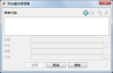

将宏或命令添加到“附加模块”菜单的步骤:
  1. 单击“开始”选项卡 >“实用程序”面板 >“附加模块”>“管理”以显示“附加模块管理器”对话框:
  2. 在此对话框上单击 以添加新项目。
  3. 确保已选择新项目。
  4. 在“标题”方框中为此项目指定合适的名称。此名称将在“附加模块”菜单中使用。
  5. 如果要添加宏,请在“命令”方框中放入其路径。
  6. 如果要添加程序命令,请将“命令”方框留空,并在“参数”方框中放入命令。
  7. 单击“应用”以将此项目添加到“附加模块”菜单中。
