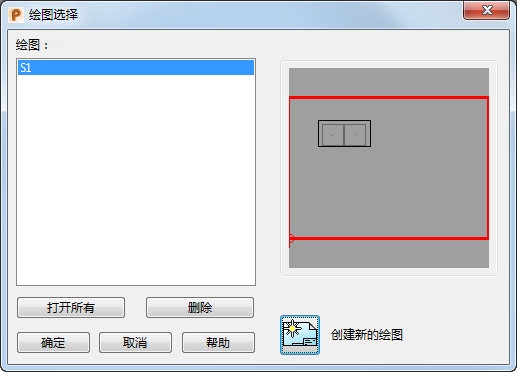

    系统将显示“绘图选择”对话框:
  2. 使用此对话框上的以下选项打开绘图:
    • 从“绘图”列表中选择要打开的绘图。
      选择一个绘图时会在预览窗口中显示略图。略图随模型一同保存。
    注: 如果在您进入Drafting模式时一个绘图已处于打开状态,则会显示上次访问的绘图。
    • 单击“打开所有”可选择列出的所有绘图。
    • 单击“删除”可从“绘图”列表中删除已选绘图。
    • 单击“创建新的绘图” 按钮可创建新绘图。
    • 单击“确定”可打开已选绘图。
