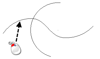

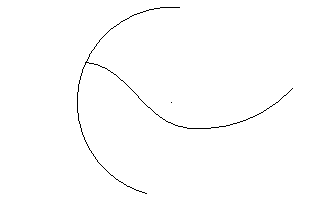

  4. 单击“剪裁模式”,然后选择要剪裁的线框对象。已选的对象将自动延长或者修剪到剪切对象。

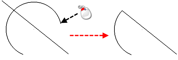

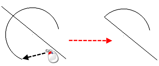

    • 选择对象的位置决定了剪裁的方式:
    • 可以通过方框选择将多个线框对象剪裁到剪切对象。单击“保留两边” 会选择此选项。该按钮将变为

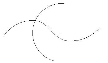

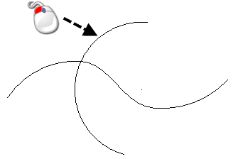

也可以使用“选择”选项剪裁线框的两个部分,即使它们不相交:
  1. 创建不相交的两个对象。
  2. 旋转视图,使线框对象看起来是相交的。
  3. 单击“编辑”选项卡 >“剪裁”面板 >“选择”以显示“剪裁选择”工具栏。
  4. 选择其中一个对象作为剪切项目。
  5. 选择要剪裁的另一个对象。
    第二个对象将被剪裁到视图中的交点处。
