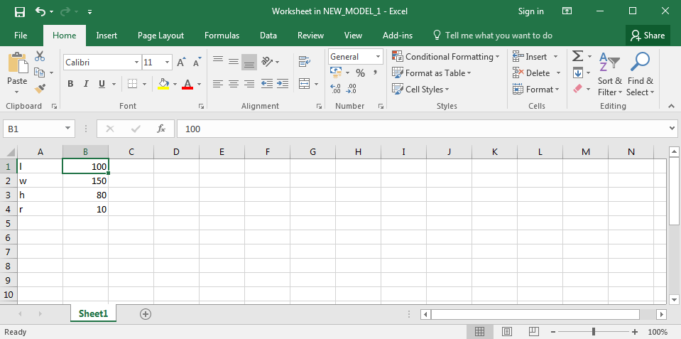

  4. 在一列中输入参数名称,在另一列中输入其值。
    以下示例显示了在列 A 中输入的参数名称以及在列 B 中输入的值。
