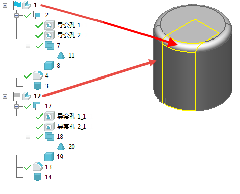

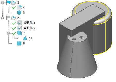

分离操作使用复制的历史树(外加顶级布尔特征)生成未连接的实体。下面的示例显示了两个实体:
- 使用“实体”选项卡 >“特征”面板 >“分离”以分离实体,并使用复制的历史树生成未连接的实体:
