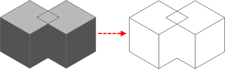

    这些曲面将仅显示从视点可见的线。如果旋转模型,则当这些线位于视图之外时,它们将被删除,而进入视图之时,会重新绘制,例如:
