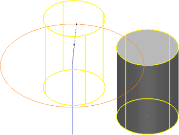

  1. 在已选对象上的任意点上单击鼠标左键,然后按住鼠标按钮。

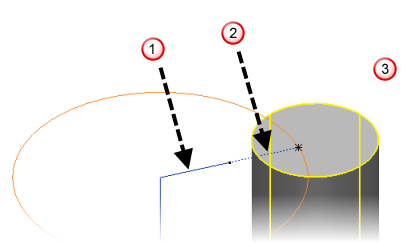

    将绘制一个额外的标记,以帮助您旋转对象;旋转角度将会显示,在已选对象与旋转轴标记之间将绘制一条直线,并以旋转轴为中心从直线与对象接触的位置开始绘制一个圆。
    注: 该直线和圆均在与主轴平行的平面中绘制。

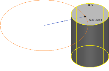

    该直线一半是实线,一半是虚线。如果在拖动对象时光标位于实线部分上 ,则旋转角度将以增量为 15 的幅度变化。在将光标置于虚线部分上时 ,角度将以增量为 1 的幅度变化。如果移动光标,使其位于圆外部 ,则角度将以增量为 0.1 的幅度变化。
    该圆绕轴显示旋转路径。
  2. 将对象拖动到所需的旋转角度。移动鼠标时,角度将更新更新。
