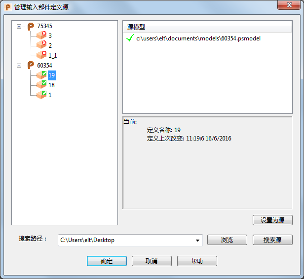

“管理输入部件定义源”对话框
使用此对话框可以更改输入部件定义的源模型:
源模型 - 树显示源模型的列表,及其关联的输入部件定义。左侧的图标表示输入定义,右侧的图标表示源模型中的定义。如果断开它们之间的连接(例如,如果源模型中的部件定义已重命名或删除),则图标将更改以指示问题
当前:显示有关
搜索路径 - 从此下拉列表中选择路径,或者在方框中输入路径。
浏览 - 显示“选择源模型路径”对话框。在单击“选择”时,您在此对话框中选择的路径将传输到“搜索路径”下拉列表。
搜索源 - 使用在“搜索路径”中选择的路径开始搜索源模型。找到的任何源模型将添加到“源模型”窗口中的列表。
设置为源 - 从在“源模型”窗口显示的列表中,选择定义的相应源模型,然后单击“设置为源”。
确定 - 已选源模型将连接到相应的定义。
