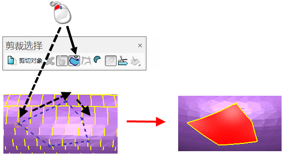

- 选择对象,然后从工具栏选择“剪裁选择”。
- 如果选择“剪裁选择”之前未选择任何对象,请在输入命令后立即选择一个对象。要选择一组对象,必须使用方框选择。
