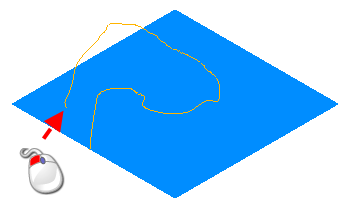

绘制 Bézier 曲线
使用该选项可以绘制一条 Bézier 曲线。在曲线绘制过程中,可以单击并拖动鼠标以指定曲线的路径。PowerShape 之后会将关键点自动增加到曲线中。
绘制 Bézier 曲线的步骤:
  1. 单击“线框”选项卡 >“创建”面板 >“曲线”>“绘制”。
  2. 拖动鼠标以开始在模型上绘制曲线。
  3. 释放鼠标键以完成曲线。
    然后,即可正常编辑 Bézier 曲线。
