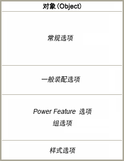

装配建模上下文菜单
装配建模上下文菜单中包含多个编辑选项。相关选项将组合在一起,如下所示:
要访问上下文菜单,请在图形窗口、装配树或装配库中右键单击装配对象(可以是整个装配、子装配、部件、部件定义,或关系)。每个菜单的构成取决于已选的对象,以及访问该菜单的位置。
提示: 单击“查看”选项卡 >“窗口”面板 >“用户界面”>“部件库”可在“库查看窗口”显示部件库。
“一般”选项包括针对隐藏项目的标准功能(例如“剪切”、“复制”和“粘贴”选项),并显示选择信息。
“总装”选项可以创建、修改和转换部件,并将其增加到装配。
Power Feature 和“组”选项可以生成或删除 Power Feature,以及增加或删除组中的部件。
“样式”选项可以指定部件的样式和材料以及略图的外观。
