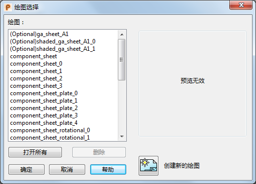

  2. 单击“绘图”选项卡 >“绘图”面板 >“打开”。从“绘图”列表中,选择所需的 ga_sheet,然后单击“确定”。

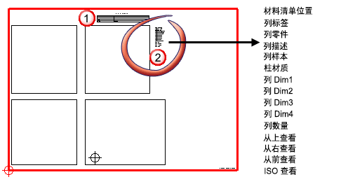

    GA 清单将显示,其中包含材料设置清单 和材料设置清单位置列表
    如果列表中存在 BOM position 文本,参数表将如上图所示放置。在文本条目结束位置输入 end 以指定表格的最大高度。
  3. 双击选择“BOM position”列表,或单击鼠标右键,然后从上下文菜单选择“修改”。
    “文本”工具栏将会显示。通过编辑列表中的各个条目,可以指定嵌入式材料设置清单的内容。该示例展示了标签为“Description”的列。可以通过将参数改为“Column Desc”,将此文本改为“Desc”。
