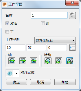

“工作平面”对话框
使用“工作平面”对话框可以编辑工作平面。
名称 - 输入工作平面的名称。在宏中使用工作平面的名称标识工作平面。
激活 - 选择此选项可激活工作平面。
- 选择此选项可使工作平面变成主工作平面。
- 选择此选项将工作平面分组。
锁定/解锁 - 使用这些切换按钮锁定或解除锁定工作平面。
确保显示“锁定”图标 以锁定工作平面。不能删除或编辑锁定的工作平面。在工作平面被设置为特定用途,需要避免意外更改时,这项功能非常有用。
锁定某个工作平面后,其图形手柄和“工作平面”对话框上的选项将不可用。
确保显示“解锁”图标 以解除锁定工作平面。
对话框的以下部分包含平面编辑选项。
这些选项可帮助您:
平面编辑选项也用于标准体素曲面等其它项目的对话框。
对齐定位 - 从列表选择工作平面的对齐定位:

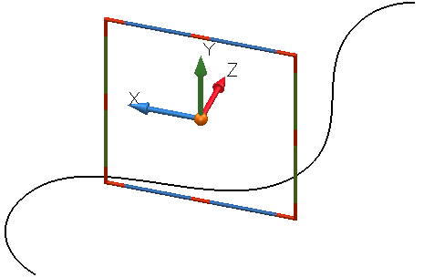

对齐 - 选择此选项将工作平面的 Z 轴与单击点处的对象切线对齐:
  1. 打开“工作平面”对话框。
  2. 从“对齐定位”列表选择“对齐” 选项。
  3. 单击线框上的某个点。
工作平面将对齐,如下所示:

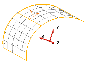

如果对象是曲面或实体,工作平面的 Z 轴将与单击点处的法线对齐。
可以在类似如下曲面的点上使用 捕捉到面片上的点:
工作平面将对齐,如下所示:
工作平面不移动,而是绕其轴旋转。
