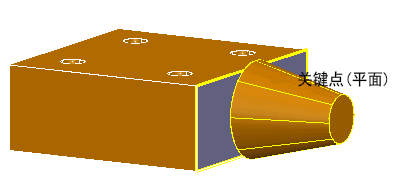

  1. 选择要作为次部件的部件。将光标悬停在该部件上,以显示箭头标识的平面和轴附件。
    注: 要显示点附件,请再次单击部件,并将鼠标移动到部件上以高亮显示点附件。
    在此示例中,顶部面被高亮显示,且有一个箭头标识平面附件:
  2. 单击附件并朝着主部件拖动。主部件上的附件将显示:
  3. 将次附件释放到主部件的所需附件上:
    在此示例中,次部件和主部件之间创建了平面到平面关系。新关系将被增加到装配树
