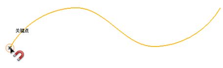

  2. 单击“编辑”选项卡 >“剪裁”面板 >“点”以显示“剪裁点”工具栏:
    光标图标将变成磁铁,并在要剪裁的端点或边上绘制圆。
  3. 执行以下操作之一:
    • 将对象的端点拖到新位置。对象的端点将延长或修剪到释放鼠标的位置。
    • 单击线框对象上的位置。对象将从最近端点关键点剪裁回该位置。
