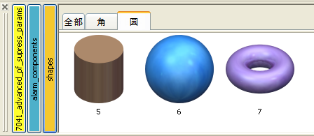

显示部件库
要显示部件库,请选择“视图”选项卡 >“窗口”面板 >“用户界面”>“部件库”。
部件库将显示在图形窗口底部的库视图窗口中:
创建部件定义使用的每个类别名称在部件库中显示为单独的选项卡。
注: 如果部件定义并非全部都有类别名称,选项卡将不命名。
部件库中的部件定义将显示略图图像。每个略图的工具提示将显示有关库部件的信息。
如果选项卡的数量超出窗口可显示的数量,请使用箭头滚动选项卡:
