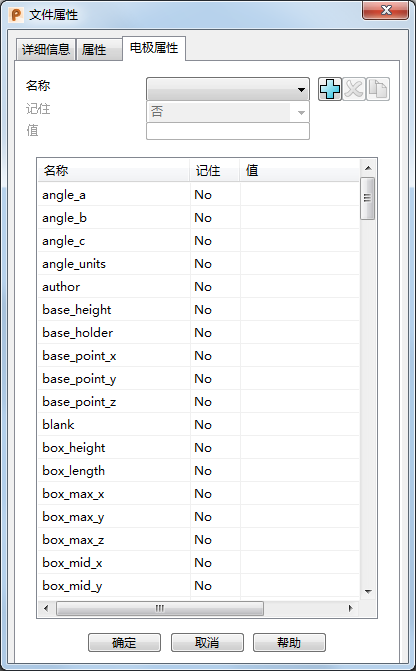

“文件属性”对话框 - 电极属性
使用“电极属性”选项卡可以创建用于向绘图增加自定义电极文本的设置。
可以在此对话框中输入信息,以便将信息包含到电极模型或绘图的文本中。保存模型时还可以使用一些自动生成的信息。
将电极替代增加到绘图模板时会使用该对话框中的信息。
名称 - 输入属性的名称,然后单击“输入”。其它参数现在变为可用,同时名称被增加到属性列表中。
- 单击以增加属性。
- 高亮显示列表中的某个名称,单击此按钮可以将该名称从列表中删除。
- 在 Windows 剪贴板中创建替代串副本。
记住 - 从下拉列表中选择“是”或“否”。如果选择“是”,该属性的值会自动输入“其它电极详细信息”对话框。
- 输入适当的值。属性列表将相应地进行更新。
确定 - 保存更改并关闭对话框。
