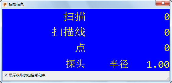

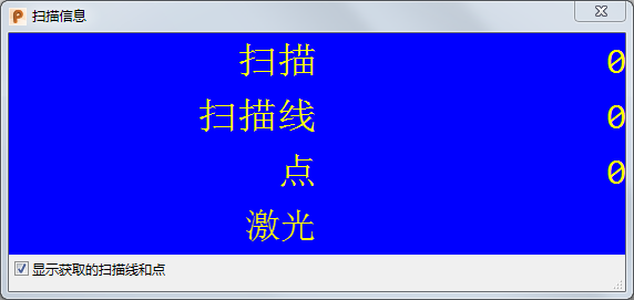

“扫描信息”对话框
“扫描信息”对话框显示在当前会话中获取的扫描数、扫描线和点。此外,该对话框还显示连接的设备类型:
激光
检查
单击“获取的点”工具栏上的“信息”
按钮以显示“扫描信息”对话框。如果选择了
“文件”>“选项”>“应用程序选项”>“一般”>“测量臂”对话框
上的“显示实时扫描信息对话框”,打开工具栏时将显示此对话框。
取消选择“显示获取的扫描线和点”选项以仅显示当前扫描的数据。
提示:
如果测量设备距计算机较远,可以调整此对话框的大小,来增加字体大小和可见性。
