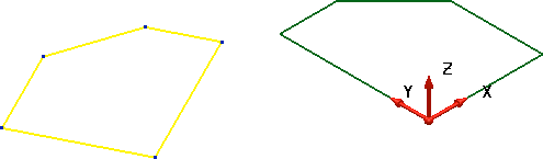

输入两点定义镜像平面
通过输入两点定义镜像平面对对象进行镜像的步骤:
  1. 选择要镜像的对象。
  2. 单击“编辑”选项卡 >“变换”面板 >“镜像”。
  3. 单击“镜像”工具栏上的“输入两点定义镜像平面”

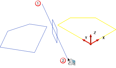

  4. 在屏幕上单击一个位置以定义直线的起点
  5. 将鼠标移动到位置 。移动鼠标时,直线和镜像对象将显示在屏幕上,以提供引导:
  6. 单击以定义点 并镜像对象。此时将显示镜像对象的预览以及镜像平面:
  7. 单击“应用” 接受更改,或单击“取消”
