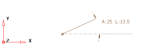

以下示例展示构造线沿 X 轴显示,鼠标光标在 X 轴上方。潜在的直线创建结果将显示在 25 角度位置。

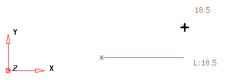

下面的示例展示了一个类似的在 X 轴上方的鼠标位置,但按住 X 键已将直线创建锁定到 X 轴,尽管光标位置在 X 轴上方。
