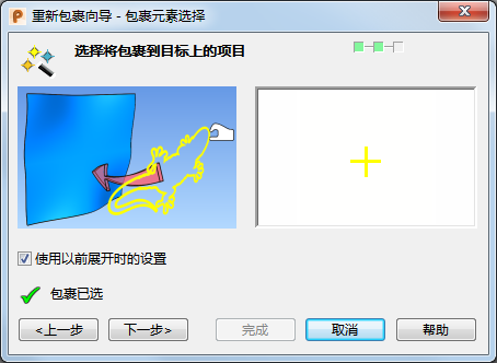

当启动“包裹向导”时,它会自动识别已展开的曲面。“包裹向导”将变为“重新包裹向导”,并指导您完成将项目重新包裹到目标对象的操作:
- 使用此页面可以选择要重新包裹到目标对象的项目:
- 使用以前展开时的设置 - 先前已展开已选曲面或实体时,系统会自动选择此选项。

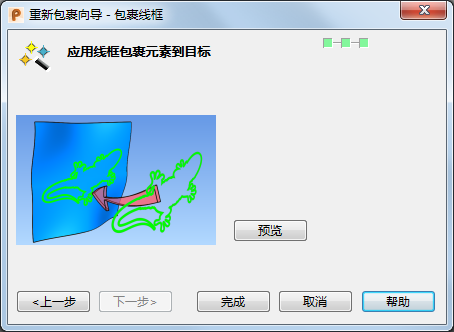

- 如果重新包裹线框对象,可以使用此页面将包裹元素应用到目标对象:
- 单击“完成”以完成重新包裹过程。
