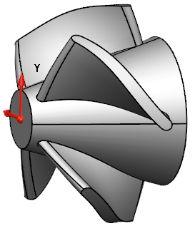

创建纺形轮廓的步骤:
  1. 选择要从其创建纺形轮廓的模型,例如:

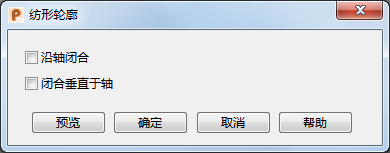

  2. 单击“线框”选项卡 >“通过选择”面板 >“纺形轮廓”。
    将显示“纺形轮廓”对话框:

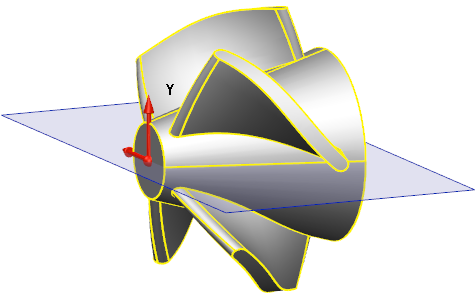

    并显示将围绕其为模型创建纺形的主平面:
    在本例中,主平面为 Z。
    您可以将围绕其为模型创建纺形的主平面更改为局部或全局工作平面的任何轴,并可多次使用“预览”。

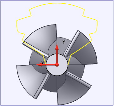

  3. 将主平面更改为 X,然后单击“预览”以显示纺形轮廓的预览:
    纺形轮廓曲线将以黄色显示。
