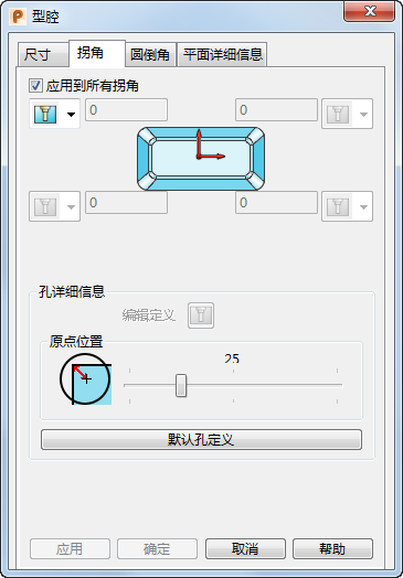

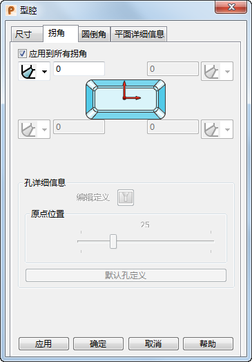

“型腔”对话框 -“拐角”选项卡
使用“拐角”选项卡可定义型腔上拐角精加工的类型。
应用到所有拐角 - 如果选择此选项,则您指定的拐角详细信息将应用到所有拐角。如果取消选择此选项,则每个拐角单独进行定义。
从下拉列表中选择拐角精加工类型:
孔详细信息 - 如果已创建一个或多个型腔拐角作为孔,则可以使用“拐角”页面的此部分定义尺寸和位置。
编辑定义 - 单击 可使用“孔”对话框更改孔的尺寸和类型。
原点位置 - 移动滑块可相对于型腔的拐角放置孔的原点。该位置以孔最大半径百分比的形式表示。
如果滑块位于 0 处,则孔的原点位于型腔拐角的中心,如下所示:
如果滑块位于 100 处,则孔的原点位于远离型腔拐角达半径长度的位置,如下所示:
默认孔定义 - 基于型腔的当前高度,创建默认普通孔。
